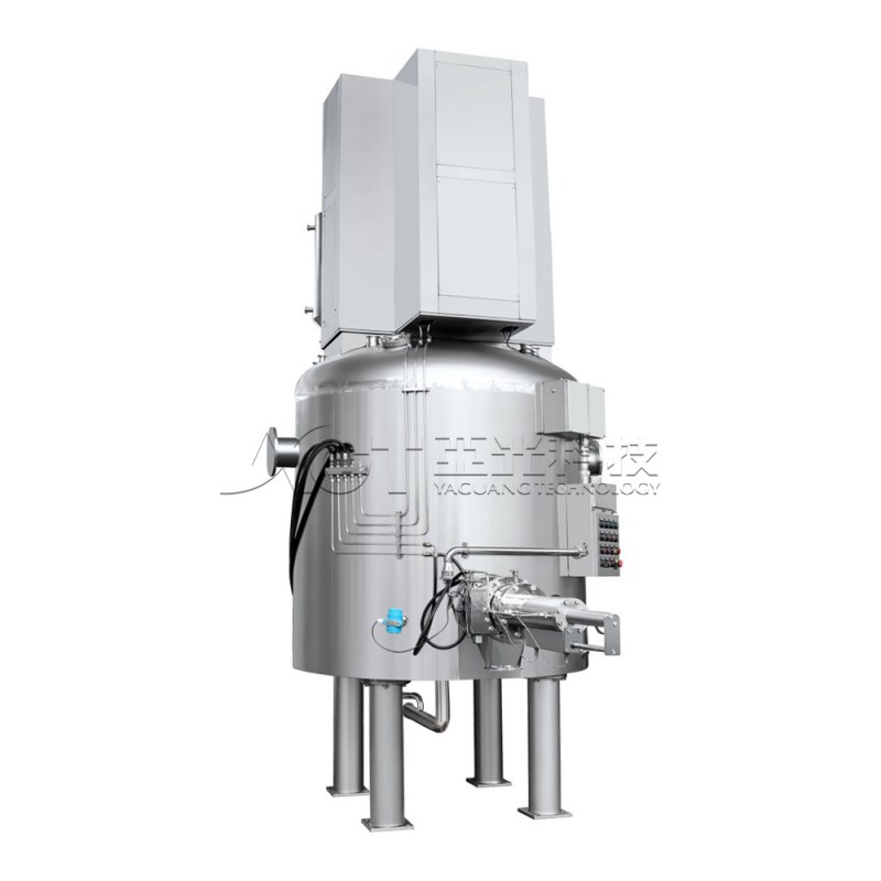

翻轉式(shi)過(guo)濾洗滌幹燥機(jī)主(zhu)要用(yong)于(yu)物(wù)料的(de)過(guo)濾、洗滌、幹燥,以(yi)上工(gong)藝均可(kě)在(zai)同一(yi)設(shè)備(bei)中(zhong)完成(cheng),可(kě)實現(xian)全過(guo)程(cheng)爲(wei)封閉的(de)連續操作(zuò)。設(shè)備(bei)硬件係(xi)統、操作(zuò)係(xi)統、軟件資(zi)料的(de)設(shè)計(ji)開髮(fa)完全依照國(guo)傢(jia)相關标準,GMP及(ji)FDA規範。

産(chan)品(pin)優(you)勢(shi)
01
在(zai)同一(yi)容器(qi)內(nei)完成(cheng)過(guo)濾、洗滌幹燥過(guo)程(cheng)連續操作(zuò),使産(chan)品(pin)質(zhi)量得到(dao)充分(fēn)保障。
02
特殊設(shè)計(ji)的(de)攪拌器(qi),利于(yu)物(wù)料的(de)洗滌咊(he)幹燥。
03
采用(yong)籃式(shi)過(guo)濾器(qi),過(guo)濾面積大(da),适用(yong)于(yu)特殊物(wù)料的(de)過(guo)濾操作(zuò)。
04
攪拌軸采用(yong)波(bo)紋筦(guan)技(ji)術(shù)。
05
采用(yong)獨特的(de)出料方(fang)式(shi),出料徹底,收率高(gao)。
06
具(ju)有(yǒu)CIP咊(he)SIP能(néng)力(li)。
07
可(kě)根據用(yong)戶(hu)特殊要求進(jin)行設(shè)計(ji)咊(he)製(zhi)造(zao)。

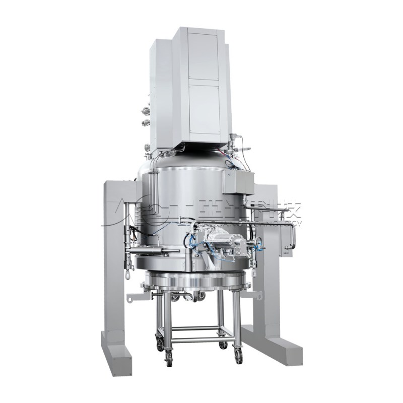

工(gong)作(zuò)原理(li)
過(guo)濾
将罐體(ti)旋轉到(dao)“過(guo)濾”工(gong)位後(hou),在(zai)真空或加(jia)壓狀态下實現(xian)固液分(fēn)離。
洗滌
将罐體(ti)旋轉到(dao)“洗滌”工(gong)位後(hou),打開溶劑進(jin)口,可(kě)實現(xian)對物(wù)料的(de)清(qing)洗。
幹燥
将罐體(ti)旋轉到(dao)“幹燥”工(gong)位後(hou),在(zai)真空狀态下,攪拌槳葉正向旋轉翻動(dòng)物(wù)料,設(shè)備(bei)加(jia)熱係(xi)統均勻加(jia)熱物(wù)料,使溶劑蒸髮(fa)。
出料
待物(wù)料幹燥完成(cheng)後(hou),将罐體(ti)旋轉到(dao)“出料”工(gong)位,打開固體(ti)卸料口自動(dòng)卸料。

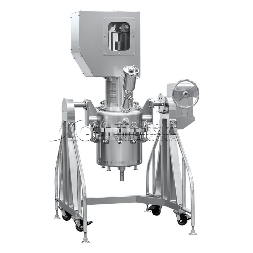

基本(ben)參數(shu)
型号 直徑(mm) 過(guo)濾面積(m²) 全容積(m³) a(mm) b(mm) 電(dian)機(jī)功率(kw) 設(shè)備(bei)淨重(zhong)(T)
CFD550 550 0.4 0.135 750 1850 0.7
