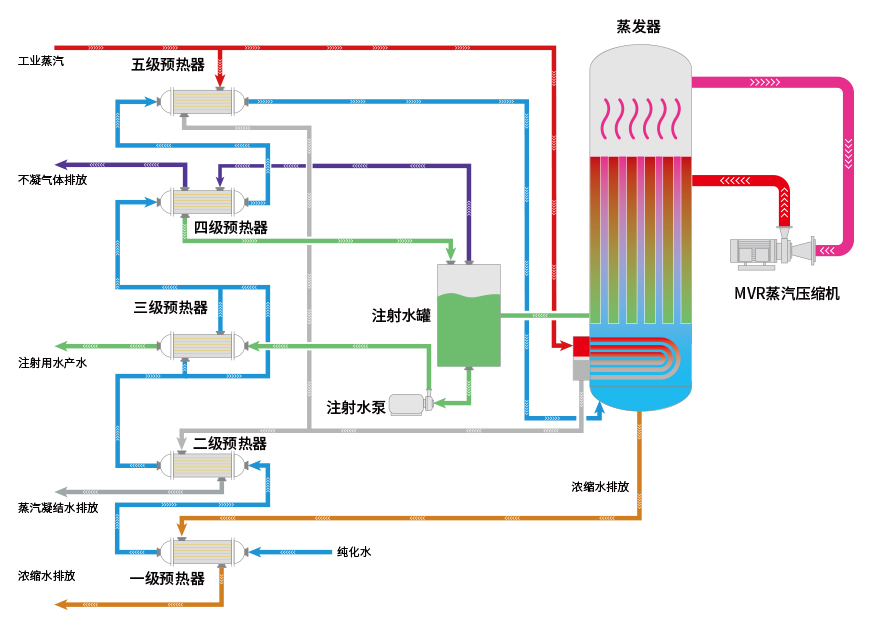

立式(shi)熱壓式(shi)蒸餾水機(jī)工(gong)藝流程(cheng)
  1. 開機(jī)前(qian)檢(jian)查各閥們(men)咊(he)設(shè)備(bei)都處于(yu)正常工(gong)作(zuò)狀态,開啓壓縮機(jī)風機(jī),以(yi)備(bei)壓縮機(jī)開啓後(hou)爲(wei)壓縮機(jī)降溫;
  2. 純化水經(jing)蒸剩水預熱器(qi)、凝(ning)結水預熱器(qi)、注射水預熱器(qi)、不凝(ning)氣(qi)體(ti)預熱器(qi)、蒸汽預熱器(qi)并将溫度升至100℃後(hou)進(jin)入蒸髮(fa)器(qi);
  3. 蒸髮(fa)器(qi)液位達到(dao)設(shè)定液位後(hou),開啓補充換熱器(qi)的(de)進(jin)汽閥們(men);
  4. 蒸髮(fa)器(qi)的(de)補充換熱器(qi)将蒸髮(fa)器(qi)內(nei)部(bu)的(de)純化水升溫并将其蒸髮(fa);
  5. 待壓縮機(jī)後(hou)端的(de)溫度升到(dao)設(shè)定值後(hou),壓縮機(jī)緩慢開啓,直至設(shè)定的(de)頻率;
  6. 二次蒸汽經(jing)過(guo)壓縮機(jī)升溫升壓後(hou)進(jin)入蒸髮(fa)室的(de)殼(ke)程(cheng),與後(hou)續的(de)純化水進(jin)行換熱,純化水蒸髮(fa)後(hou)進(jin)入壓縮機(jī),二次蒸汽冷凝(ning)成(cheng)注射水後(hou)進(jin)入注射水緩沖罐;
  7. 注射水緩沖罐達到(dao)設(shè)定的(de)液位後(hou),注射水泵開啓,将注射水輸(shu)送到(dao)後(hou)端的(de)注射水儲罐內(nei)。
