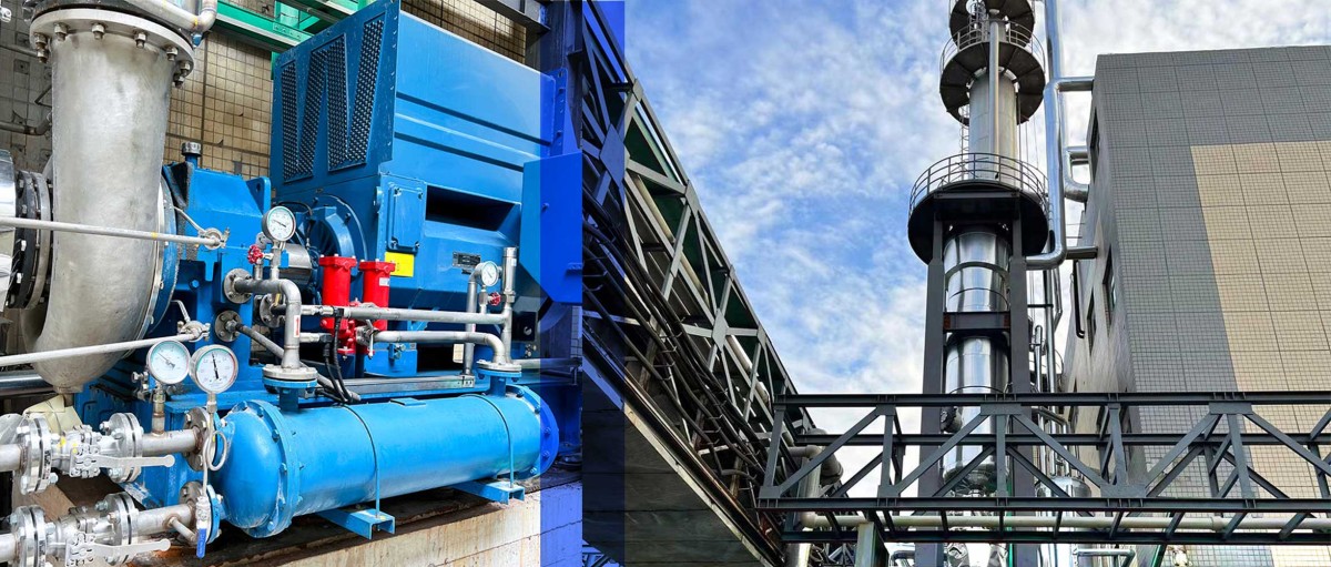

對現(xian)有(yǒu)脫氨塔進(jin)行熱泵改造(zao),将塔頂含氨蒸汽進(jin)入降膜蒸髮(fa)器(qi)與水換熱,換熱後(hou)氣(qi)化的(de)低溫低壓水蒸汽進(jin)入壓縮機(jī),經(jing)壓縮後(hou)變成(cheng)高(gao)溫高(gao)壓氣(qi)體(ti)進(jin)入塔釜耦郃(he)再沸器(qi)與塔釜廢水換熱,節(jie)省工(gong)業蒸汽耗量。
「 工(gong)藝說明 」
進(jin)料母液經(jing)過(guo)三級預熱後(hou)進(jin)入精(jīng)餾塔,在(zai)精(jīng)餾塔內(nei)實現(xian)分(fēn)離,液體(ti)從(cong)精(jīng)餾塔底部(bu)流進(jin)再沸器(qi),再沸器(qi)設(shè)置耦郃(he)再沸器(qi)咊(he)輔助再沸器(qi),耦郃(he)再沸器(qi)熱源爲(wei)壓縮機(jī)出口高(gao)壓氣(qi)體(ti),輔助再沸器(qi)熱源爲(wei)生(sheng)蒸汽,精(jīng)餾塔頂部(bu)出口氣(qi)體(ti)經(jing)壓縮機(jī)壓縮後(hou)變成(cheng)高(gao)溫高(gao)壓氣(qi)體(ti),高(gao)溫高(gao)壓氣(qi)體(ti)進(jin)入耦郃(he)再沸器(qi)換熱,冷凝(ning)後(hou)輕組分(fēn)部(bu)分(fēn)采出部(bu)分(fēn)回流,塔釜底部(bu)重(zhong)組分(fēn)進(jin)入預熱器(qi)與進(jin)料母液換熱後(hou)外排(pai)。

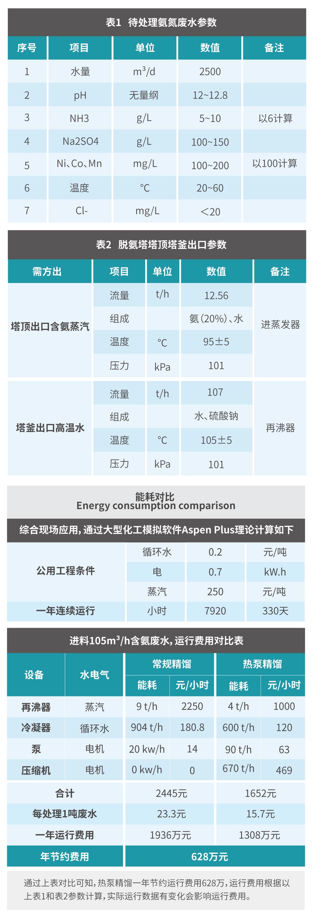

改造(zao)前(qian)與改造(zao)後(hou),能(néng)耗差(cha)别有(yǒu)多(duo)大(da)?
通(tong)過(guo)上表對比可(kě)知,該項(xiang)目(mu)經(jing)過(guo)熱泵節(jie)能(néng)改造(zao)後(hou),運行一(yi)年(nian)約可(kě)節(jie)約運行費用(yong)628萬元。在(zai)雙方(fang)的(de)共同努力(li)下,該項(xiang)目(mu)已于(yu)2023年(nian)9月6日(ri)正式(shi)投(tou)産(chan)。
